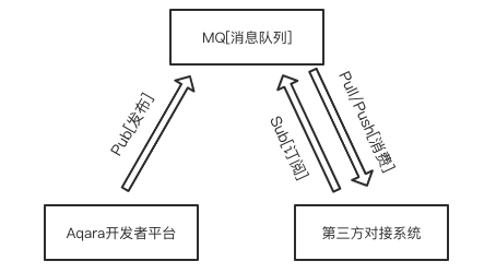

基于消息队列获取消息
消息队列目前是基于开源的rocketmq进行相关改造实现的消息队列。Aqara开发者平台会将开放消息推送到MQ,订阅所需的消息进行消费处理。绿米会保留最近12小时产生的消息存放在MQ,以提供第三方应用进行消费处理。
私有化服务不支持此推送方式,请使用http推送方式。
